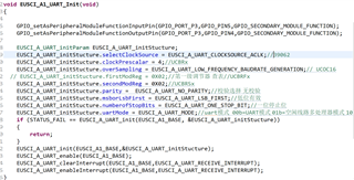

我最近在调试串口通讯,按照手册上初始化了串口,但是不知道哪的问题程序不能用,请指点一下。
我使用的是自己制作的板子,不能用体现在无法与电脑串口通信,我要实现用modbus协议与电脑通信,板子与电脑通信我用的是usb转ttl模块
不能用体现在无法与电脑串口通信

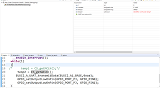

请问您是否在CCS下在线调试?程序运行情况怎样?

建议现在先只测试串口,而不使用modbus协议,从而来排除硬件和串口设置的问题
若是可以的话,请您测试下TI例程,看是否能实现字符回显
