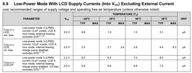

我这边使用的是MSP430FR6972芯片,我这边开启LCD的功耗运行功耗在30UA左右,直接关闭LCD功耗降到4-7个UA,请问是芯片LCD功耗是20多个UA吗?
还是说我我LCD配置的问题?

您可以看一下数据手册的
5.8 Low-Power Mode With LCD Supply Currents (Into VCC) Excluding External Current

直接不能显示,我电路图没问题吧,范例都是charge pump,使用外部,LCDCAP管教是不是要输入VCC作为EXT的电源,配置代码是怎么样的?
When VLCDEXT = 1, VLCD is sourced externally from the LCDCAP, pin and the internal charge pump is disabled.
您需要从外部输入电压作为EXT的电源
