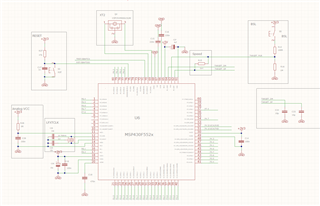

MSP430F5529: 自制电路板功耗问题及关于Port PU 寄存器设置
Part Number: MSP430F5529
Other Parts Discussed in Thread: ENERGYTRACE,
1.自制电路板使用CCS内置energytrace测得LPM3_01.c例程平均电流为2mA左右。自制电路板跟F5529 LP的走线位置与器件布局相仿,但使用晶振物料有差异,BSL及仿真部分去除,PU.0,PU.1串电容接地。
VBUS没有外接电源,内置LDO应该不会工作,想问功耗较大是因为啥?
2.我想把VUSB作为外设VCC,并把PU.0,PU.1作为外设软件I2C/SPI端口的一部分,内置LDO当成外设的电源开关。那内置LDO的这种USBPWRCTL &= ~VUSBEN处理与LDO硬件EN端口低电平关断操作
有何异同?当我把PU.0,PU.1当成GPIO使用时,为了低功耗,是否要像“P1OUT = 0x00;P1DIR = 0xFF;”这样设置,还是说直接进入LPM3模式即可?
