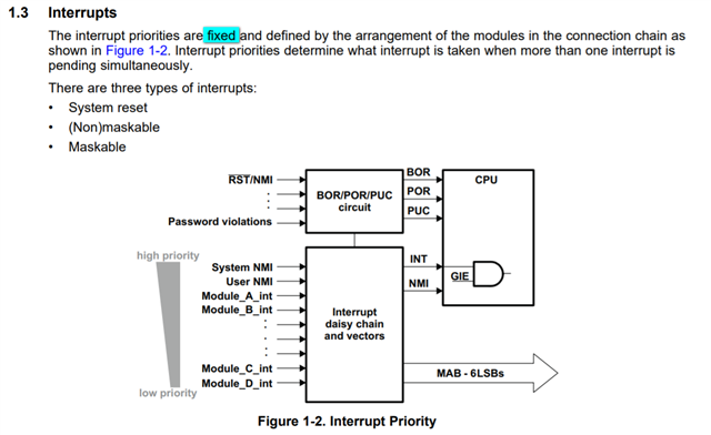

您可以参考用户指南1.3 Interrupts
https://www.ti.com.cn/cn/lit/ug/slau367p/slau367p.pdf
中断优先级是固定的
