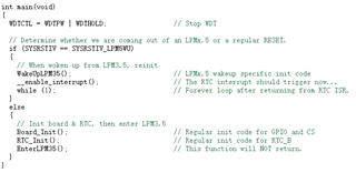

是的,都看过了,目前我们是用外部中断和RTC唤醒设备的,唤醒后就进入LPM3.5睡眠,目前发现有时会存在没办法LPM3.5模式,导致一直耗电,从官方文档都看过,没看到有什么情况下会出现这种情况,晶振不起振?

对,已经是断开仿真器了,目前代码如果无法进入LPM3.5就会进入死循环,不断闪灯,目前判断就是无法进入LPM3.5导致的

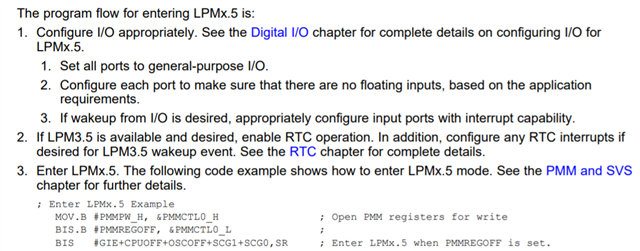

若是可以,请根据下面的说明对照一下相关代码。建议新建空工程,只测试进入LPM3.5模式是否可以成功,而不使用其他外设
更多信息可以看一下
1.4.3 Entering and Exiting Low-Power Modes LPMx.5
现在并非无法进入LPM3.5,只是有时会出现进入出现无法进入LPM3.5,这个问题很头疼
是的,代码都是同一套,但是大部分是正常的,能进入LPM3.5,只是有时会出现没办法进入LPM3.5,然后跑飞

目前还没办法抓到这个值,复现这种情况下不是在调试模式下的,这个值会有影响?无论是否从LPM3.5模式唤醒,代码都会让其进入LPM3.5

目前复现不出,功耗应该是毫安级别的,代码和下面类似,无论是POR或LPMX.5唤醒都会进入LPMX.5睡眠

11.4 MSP430 Ultra-Low-Power LPMx.5 Mode
