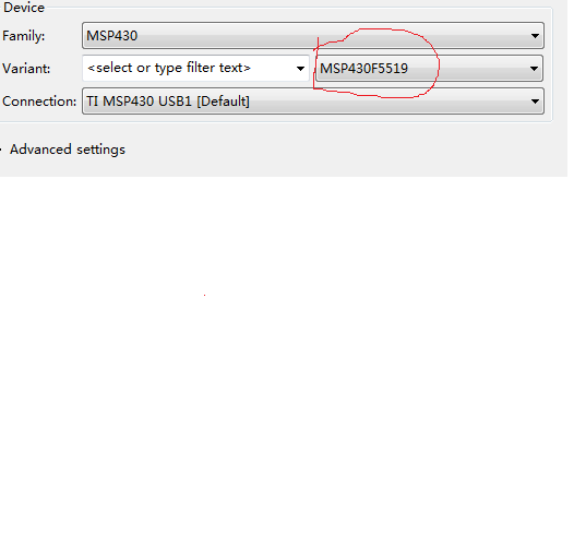

         如题,在建立CCS5,3的时候,目标误弄成MSP430F5519,如何在不重新建立CCS project的情况下,将目标修改MSSP430F5529,
附图:
  • xiaolu liao1,
    选中工程名- -右击--Properties---General, 你会看到新建工程时的界面,就是你所附图。然后将MSP430F5519直接更改为MSP430F5529,OK即可。
