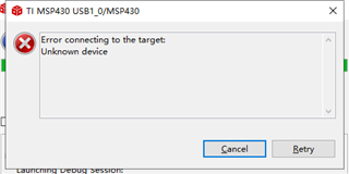

我在用MSP-430UIFDebug的时候报错ukown device我应该去对应什么进行检查。是硬件的原因还是编写时没有去改CCS的方式。
在电脑的设备管理器中是否能看到对应的com口?另外您是自己设计的板子还是开发板?
具体的错误是什么?您可以先对照一下

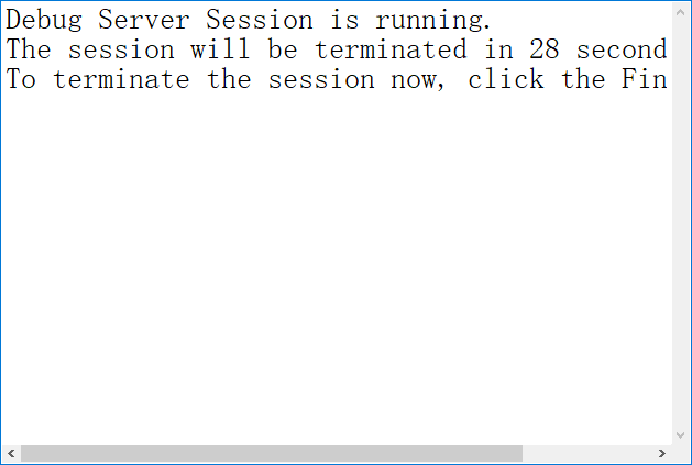

电脑端能看到仿真器对应的COM,而且用CCS能看identifly能检测到正在运行,板子是自己的板子。

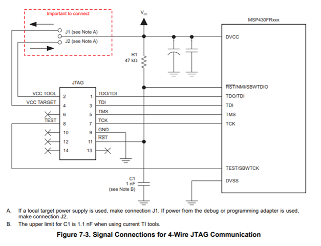

那请您测一下供电是否有问题,并配置好正确的仿真器接口。
可以参考 www.ti.com.cn/.../zhcu019l.pdf 的
图 2-1. 针对 4 线制 JTAG 通信的信号连接 和
图 2-2. MSP430F2xx,MSP430G2xx 和 MSP430F4xx 器件针对 2 线制 JTAG 通信 (Spy-Bi-Wire) 所使用的信号 连接

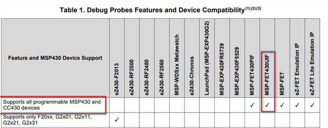

抱歉我好想在硬件工具里看MSO-FET430UIFD可以支持的调试中没有找到MSP430FR2433请问是不支持吗?还是更新了或者MSP430fr2433是通过什么仿真器调试的?
可以支持的
https://www.ti.com/lit/ug/slau647o/slau647o.pdf
Table 1. Debug Probes Features and Device Compatibility
但在Table 1. Debug Probes Features and Device Compatibility表里并没有对应的MSP430FR2XXX

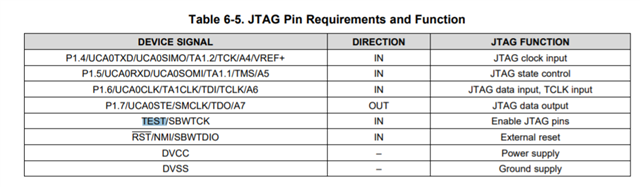

你好我发现我们的PCB有个TEST线没用,是这个test线影响吗?我用了F149系列的没有这个控制线。
