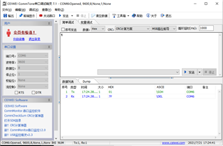

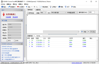

MSP430FR2433: 请问MSP430FR2433下载的串口历程程序是能用的吗?为什么我串口助手不管在何种波特率下输入01回来都是7F而且我改变代码让他一直输出01但是还是要先接收后出书7F
Part Number: MSP430FR2433
为什么我串口助手不管在何种波特率下输入01回来都是7F而且我改变代码让他一直输出01但是还是要先接收后输出7F,代码的改变不能改变功能,我把发送放在主函数里面while(1)里一直发送功能没有变还是要先发送再接受数据与截图一样。
