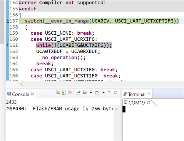

在我改过UCAxCTLW0 寄存器的UCMODEx为0x01及空闲线多处理器模式后突出过正确的接收寄存器的值,但是中断始终没用工作,今天即使该了UCMODEX后也不起作用了。
一般配置好时钟和串口IO以及串口参数后,用
UCA0IE |= UCRXIE; // Enable USCI_A0 RX interrupt
来使能接收中断就可以在有数据到来的时候进入接收中断了。

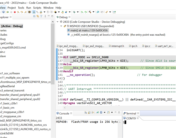

您需要在中断服务程序内打断点,而后打开串口调试助手或者CCS内置的terminal
115200/8/N/1
在键盘上按下某一按键,而后在CCS内运行程序,即可停在断点
此时再继续运行程序,即可在terminal内显示刚才按下的按键值

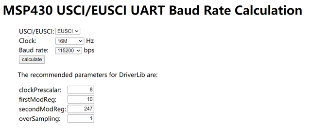

我们得到了波特率的分频因子是时钟频率/(波特率*16),我不太明白为什么会除以16就像我再MSP430F149板子的波特率的分频因子的获取上就是时钟频率除以波特率,就是我们配置寄存器UCA0BRW_L和_H上其实是16分频了的,就像我这里配置了16MHZ时钟,要得到115200的话就是16000000/(115200*16),这样我们的波特率设置不可能超过1MHZ,我想去掉这16分频让波特率高一点。
void Uart_init(void) { UCA0CTLW0 |= UCSWRST; // Put eUSCI in reset UCA0CTLW0 |= UCSSEL__SMCLK; // CLK = SMCLK // Baud Rate Setting // Use Table 21-5 UCA0BRW_L=baud_l; UCA0BRW_H=baud_h; UCA0MCTLW |= UCOS16 | UCBRF_10 | 0xF700; //0xF700 is UCBRSx = 0xF7 UCA0CTLW0 &= ~UCSWRST; // Initialize eUSCI UCA0IE |= UCRXIE; // Enable USCI_A0 RX interrupt }
void initClockTo16MHz() { // Configure one FRAM waitstate as required by the device datasheet for MCLK // operation beyond 8MHz _before_ configuring the clock system. FRCTL0 = FRCTLPW | NWAITS_1; __bis_SR_register(SCG0); // disable FLL CSCTL3 |= SELREF__REFOCLK; // Set REFO as FLL reference source CSCTL0 = 0; // clear DCO and MOD registers CSCTL1 &= ~(DCORSEL_7); // Clear DCO frequency select bits first CSCTL1 |= DCORSEL_5; // Set DCO = 16MHz CSCTL2 = FLLD_0 + 487; // set to fDCOCLKDIV = (FLLN + 1)*(fFLLREFCLK/n) // = (487 + 1)*(32.768 kHz/1) // = 16 MHz __delay_cycles(3); __bic_SR_register(SCG0); // enable FLL while(CSCTL7 & (FLLUNLOCK0 | FLLUNLOCK1)); // FLL locked CSCTL4 = SELMS__DCOCLKDIV | SELA__REFOCLK; }
感觉你提供的工具,我看到二阶数值有点不对,因为今天台风没有出门,所以明天再提问,但大概看到二阶大概是0X52的样子。现在还未确定是否是串口硬件到不了2.5MHZ,排除之后会再次给你回复。
