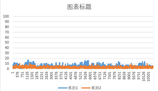

在使用MSP430FR2633作为解决感应的应用中发现如下问题:
在静止状态下获取电容的变化值:实时值与LTA之间的差值,有的芯片无明显变化(<30),有的芯片变化量很大(>30);比例近乎1:1;请问一下这是什么原因造成的?

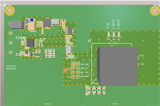

1.自制板不是电容触摸的板子,是连接天线做的接近感应板子。
2.测试是通过socket,SOCKET是QFN32的芯片夹,芯片是通过芯片夹固定在板子上。因为需要不断更换
3.测试程序是通过GUI生产的,没有连接GUI通过上位机调试过参数
4.测试程序只获取容值
5.没有串联电感,PIN脚处于悬空状态

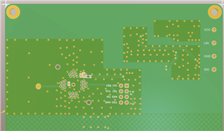

您指的是所有的引脚都是浮空状态? 方便提供实际图吗?
电容触摸引脚需要连接电极的,浮空状态下,电极很小,同时您板子上应该还有射频信号,因此很可能会受到干扰
1.不连接电极的原因是为了避免在测试过程中测试人员误触电极,导致判定测试不通过;
2.如下图
3.板子对射频信号有做处理

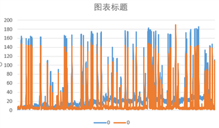

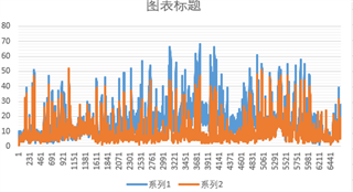

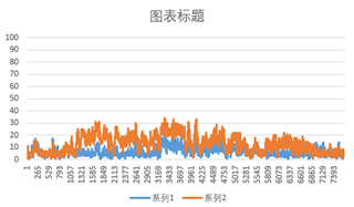

现在测试结果:
根据如刚开始的图,容值变化,有的芯片很平稳,有的芯片波动又很大,极其不稳定
