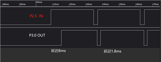

如上图.请教Susan,看有没有办法。解决?
1)p2.5长时间低电平,突然收到上升沿中断在激活到PWM输出,延迟比较久,对比后面第1次6ms多,后面的1.8-1.9ms
2)p2.5高电平占空比不能调的非常大,如果超过90%之后,可能导致上升沿中断不触发了?导致pwm输出功能失效。
3)p2.5高电平占空比,会影响中断启动延迟,如1)。调小占空比,会导致PWM输出延迟变长。
  • p2.5长时间低电平
    请问您P2.5处的触发以及中断服务程序是怎样的?若是可以的话,请给一下代码,谢谢
  • 问题其实可以收敛到,只是IO中断响应延迟的问题。
    简单实验如下:P2.5变化中断,同步改变P3.0状态。第一次触发响应延迟6ms,后续快速周期性触发1.8ms左右

  • 补充实验,不用中断方式,而是在main方法,死循环只处理这一个任务,也一样延迟1.4-5.4ms。
    说明外部电平变化刷新寄存器状态,延迟比较厉害了。

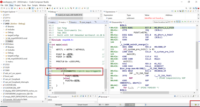

    我使用其他开发板测试了一下
    目前在断点处 clock 复位为0,下一次进入断点的话,需要7个时钟周期
  • 7个周期是可以理解的,(按1M的主频,延迟7us左右),我不是怀疑这段代码之间有1.4ms-6ms的延迟。而是觉得外部电平的变化,mcu更改P2IN寄存器之间存在延迟。
  • 又或者是POUT输出后到外部电平变化之间存在延迟。因为我是在外部用逻辑分析仪抓输入输出的逻辑信号。来测量的。
  • 您的顾虑是有可能的,但是理论上是不会这么大的延迟。我之后需要测试确认后给您回复
  • 多谢了。
    补充一下:应该不用怀疑逻辑分析仪的问题,430收到信号1后,同步抓取的POUT输出的信号2,信号2同步传给了板子上TI另外的芯片,到这个芯片内部反应再输出信号3之间的延迟是比较精确的(这个芯片设定171us输出,实际测量也是171us多点,反应时间可以认为是ns级别的)。
  • 若是可以的话,请您私信一下您的工程,我来测试一下。我目前不能复现您的现象
