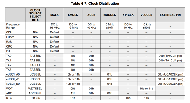

    这是我的一个时钟定义,大概是一个内频16MHZ,因为现在UART0被占用没法一边debug,一边调试。我有不太明白哪一个时钟比如,ACLK,还是MCLK或着SMCLK或着DCO是对应的代码运行的时钟频率。
  • CSCTL4 = SELMS__DCOCLKDIV | SELA__REFOCLK;
    #define SELMS__DCOCLKDIV       (0x0000)       /* MCLK and SMCLK Source Select DCOCLKDIV */
    #define SELA__REFOCLK          (0x0100)       /* ACLK Source Select REFOCLK */
    请参考下表
  • 好的懂了那CPU应该就是默认的MCLK那就是16MHZ谢谢了
