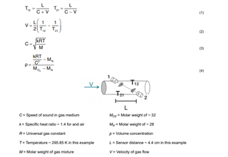

TI 有份文件 www.ti.com/.../slaa976.pdf
在说明氧气浓度检测的做法,我想请问一下,在检测氧气浓度的同时,可以同时检测并算出平均的气体流量吗? 谢谢!

您好,
这个超声波方案,是可以检测出气体流量的。
