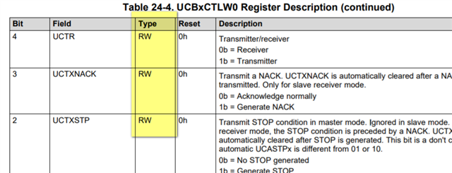

    UCB0CTLW0, UCB0CTLW1, UCB0IE, UCB0IFG 这几个register,哪些是用户可以更改(write & read),哪些是系统自己用的(read only)?
  • 我用例程改了一个通过硬件eUSCI_B  I2C接口控制一个外围传感器
    请问您修改的哪个例程?目前MSP430是主机?
    这个您可以看一下哦用户手册内的寄存器说明,如
    RW就表示可以读也可以写

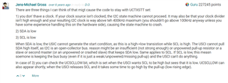

    现在是第二次进入while(1)循环后,hang在第一个while (UCB0CTL1 & UCTXSTP); 不管是TX, RX STT,看到一个topic在说这个现象,有人把LP jumper去掉有效,我试了没有作用。
  • 现在是第二次进入while(1)循环后,hang在第一个while (UCB0CTL1 & UCTXSTP); 不管是TX, RX STT,看到一个topic在说这个现象,有人把LP jumper去掉有效,我试了没有作用。
    这个很接近我的问题,也是I2C 的clk一直为低了,但是没有说怎么解决?怎么排查?能帮我问下吗?非常感谢!
  • SCL一直为低,有可能是程序设计上的问题导致MCU无法读取&填充buffer而导致,建议重点分析MCU I2C中断服务程序
    1. I2C中断服务程序被意外屏蔽
    2. 中断服务程序中陷入了一些标志位查询的while(flag != xxx)死循环
    3. I2C功能系统被意外禁止
  • 非常感谢您的耐心解答!

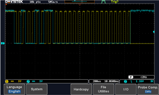

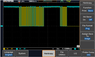

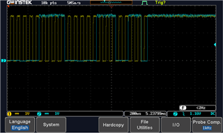

    我大概发现了问题:示波器这边,我发现其实我已经正确RX到了第一轮的数据,最后一个byte后跟了一个NACK(即高电平),这个也符合user guide描述,没有问题。
    但是,然后过了很长时间(大约一半的RX时间)master又发送了一个read-header得到不完整的2byte,(即最后一个byte只有7bit,然后就SDA high, SCL low 持续不变了)。
    程序这边,就是停留在__bis_SR_register(LPM0_bits | GIE);等待RX中断了,
    为什么会有一个小尾巴?莫名多出来一个read-header和不完整的2byte?
    非常感谢!
  • 然后过了很长时间(大约一半的RX时间)master又发送了一个read-header得到不完整的2byte
    也就是说,之前的RX是正常的,之后某一次RX不正常?
    若是可以,能否给出示波器波形?
  • 总的图像
    正常接收9个字节,以master NACK结束,
    这个就是master私自发送读,得到2个不完整数据,破坏了状态吧?
