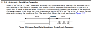

我们将模式配置为UCMODEx = 11,理论上该模式下在LIN通讯中能识别一定范围内不同长度的BREAK长度,但是能否满足LIN2.1 SPEC中不同Delimiter的长度?若能需要怎么配置,目前使用CANOE做通讯测试的时候发现该项实验无法通过,故发帖请教。

eUSCI_A 是可以满足LIN的要求的,但是LIN2.1 SPEC的话,我不是很确定,需要在确认后给您回复
