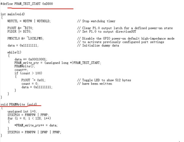

1、对于FRAM空间该如何读写数据,能否提供对FRAM读写的例程.
2、当前我遇到的问题:
开发环境IAR.
参照了PDF “MSP430 FRAM 技术 – 操作方法和最佳实践”
修改后,电机运行仿真观察,定义的FRAM地址数据无变化

请参阅以下FRAM 读写的示例代码:
https://dev.ti.com/tirex/explore/node?node=ADEFKoeyVMLgIZuOHPzCvQ__IOGqZri__LATEST
如果您更改了地址并且无法正常写入数据,我们建议您检查此地址是否已在数据表中的其他特殊功能中使用。
