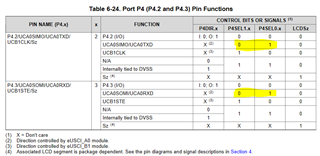

MSP430FR6972: 如何使用P4.2和P4.3的串口功能
Part Number: MSP430FR6972
如何使用P4.2和P4.3的串口功能?有没有相关的例程
  • 您好我们已收到您的问题并反馈,如有答复将尽快回复您。谢谢!
  • 您好,在该器件上您只需要配置相应的 P4SEL 位。 同时请注意, UCA0 IO 也会出现在端口 2 上,因此请确保相应的端口 2 PSEL 位不会选择 UCA0 (如果未使用,请将其设置为 GPIO 并将 GPIO 输出设置为低电平):
