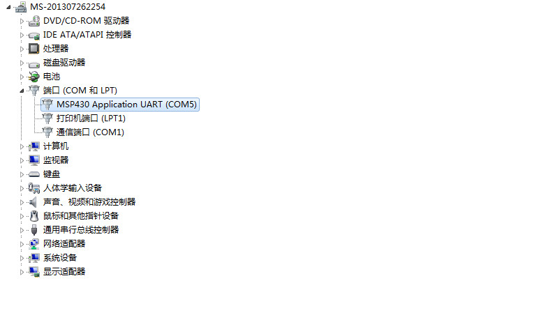

Peter,我的电脑也是Win7的,我也没有特意装驱动,就是装了CCS之后,MSP430 Application UART就可以直接用了。是CCS一起装就可以,但是单独装驱动就不行?O(∩_∩)O~
