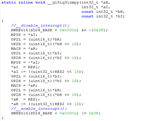

4. 从ADC采集的数据中取256个数据进行fft使用的函数为msp_fft_iq31在中断外执行。
现象:
使用一组测试数据进行fft,发现每次变换后的结果都不一样。在进行fft前使用__disable_interrupt关闭中断后fft出来的结果就是每次都一样的并且和其他fft算法跑出来的结果一样。
经过逐步调试分析判断应该是msp_fft_iq31在使用MPY32的过程中被ADC中断并且使用了MPY32,导致MPY32原来的数据被破坏了,从而导致每次fft出来的结果都不一样。
我尝试过在进入中断计算时将MPY32相关的寄存器备份,在退出中断时将MPY32相关寄存器恢复之前的值,但是并没什么效果。
请问可以通过恢复MPY32的寄存器来解决这个问题吗?或者有什么方法可以解决这个问题吗?
PS:因为ADC中断中进行一些比较重要的操作,因此不能使用关闭中断来做。

  • 您好,我这边测试初步解决了这个问题,禁止中断和保存寄存器的方式我都分别试过。
    禁止中断的方式是,在进行MPY32计算时关闭sd24的中断,但是这样还是会影响sd24中断里面的数据,只是比之前要小一些,因此我放弃了这样做。

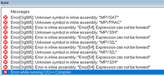

    我试过用25.2.7.1里面的汇编例程,由于我不懂汇编,使用失败了,现象如下(如果您知道怎么做,也希望能指导一下):
    首先是直接将例程直接copy过来编译但是编译失败了,是有几个符号找不到,但是这几个是存在的。
    然后我将寄存器引用一下,宏定义替换成实际的值就可以编译通过:
    但是当程序运行进入mpy32Backup后就死掉了。
    最后我按照这个例程的原理用c语言实现了MPY32的备份和恢复,目前看来是ok的。

  • dear,正如您所说,这个例程是针对汇编的哦,不可以这样用。
    将大量数据push到堆栈,然后 C 函数尝试返回,这样将会造成的结果是:查找的不是堆栈上的返回地址,而是您保存的数据,这就会导致每次都爆炸。
    您可以将这些 ASM() 语句放入 ISR 中,不过前提是要考虑堆栈。
    想实现C给出的examples最好的方法是integrate到您的项目中。
