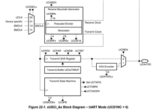

eusci_a_uart.h中有以下定义:
// The following are values that can be passed to the param parameter for
// functions: EUSCI_A_UART_init().
#define EUSCI_A_UART_CLOCKSOURCE_UCLK                              UCSSEL__UCLK
#define EUSCI_A_UART_CLOCKSOURCE_SMCLK                            UCSSEL__SMCLK
#define EUSCI_A_UART_CLOCKSOURCE_ACLK                                      0x40
#define EUSCI_A_UART_CLOCKSOURCE_MODCLK                                    0x40
而手册中提供了3种时钟源:UCLK、SMCLK和Device specific
例程中使用的是SMCLK,这个能够理解,有以下疑问:
1. Device specific是什么?
2. 代码中EUSCI_A_UART_CLOCKSOURCE_ACLK和EUSCI_A_UART_CLOCKSOURCE_MODCLK对应的值都为0x40,如果设置成了0x40(Device specific),那么选择的是ACLK还是MODCLK?
3. UCLK是什么?

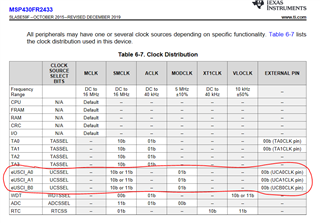

  • 您好,用户指南中涵盖了很大一部分 MSP430FR4xx2xx 系列的产品,可能并非每个器件都支持相同的时钟源。
    因此device specific意味着您需要访问特定器件的datasheet以确认该器件支持哪些时钟源。
    UCLK 是指由外部引脚提供的时钟。 请参阅以下 FR2433 数据表中的表格:
