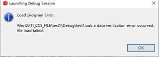

  • 您好,我用您上面那个试了一下,ccs有这个报错。
    a data verification erro occured,file load failed.

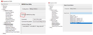

  • 您好,您先试下以下方法:
    生成 TI (.txt) 输出,然后使用该文件对器件进行编程。 要使能 .txt 文件输出,请参阅以下内容:
