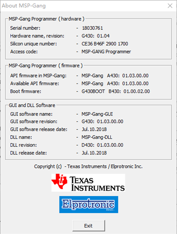

使用TI MSP-GANG编程器下载程序,用BSL模式,200pcs 板子中有9块 程序下载执行到“校验”步骤时失败;此时用MSP-GANG编程器读取程序代码,发现代码为空。请问是何原因导致此故障?
板子为同一批SMT,使用MCU为同一批次
MSP-GANG编程器 具体报错如下:

MSP-GANG 一直在使用,烧录过 MSP430F5418A,5438A,5342,都没有问题
MSP4305244是第一次使用,MCU的 PIN37(RST/NMI)是悬空处理,后面用SBW模式 烧写了同一批次的 另外100块板子,没有出现任何问题
无论是BSL还是SBW模式,所有烧写 都是把熔丝烧断且用MSP-GANG 供电
转接板是个烧写工装,一直在使用,没有问题。
