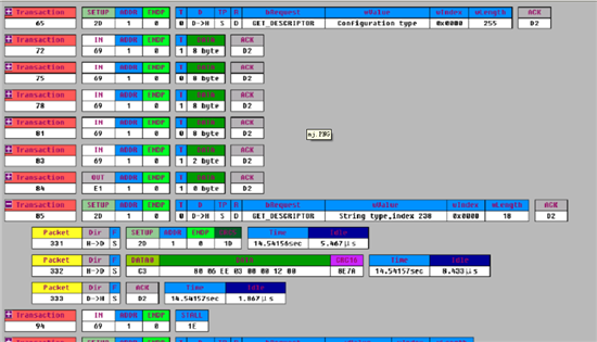

Host发送了个索引238的获取字符串描述符的请求
Other Parts Discussed in Thread: MSP430F5519
前端时间调试MSP430F5519的USB发现一个问题,就是第一次插入设备枚举时,总是在获取完配置描述符后复位设备...因为第一次插入USB的设备在加载驱动之前无法用分析总线的软件查看数据情况,所以后来买了一个USB分析仪,从得到的数据里看出一个奇怪的地方,就是Host在获取了完整的配置描述符后发送了一个索引是238的获取字符串描述符的请求,然后就复位设备....问题是我用到的字符串索引没有238啊,0是语言ID,1、2、3分别是厂商、产品和序列号的字符串索引,我单片机挂起端点 或者 返回0长度包 或者不处理 都阻止不了设备复位...  USB的底层模块程序都是用的TI的。有人遇到这种情况吗?
这个请求的代码是:80 06 EE 03 00 00 12 00
USB分析仪截取的数据如下: 设备获取完全部配置描述符之后发了一个索引为238的获取字符串描述符请求,因为我程序里根本没有这个索引的字符串,所以就直接应答STALL了,之后主机就复位了... 我尝试应答NAK或者返回0长度包,都是一个结果,就是主机复位设备...  这个现象只发生在USB设备第一次连接Host的时候(就是插入USB后电脑右下角会显示发现新硬件),如果拔出来再插入枚举时就没有这个现象了,到底怎么回事呢,有人遇到这情况吗?求高人指点~~~
