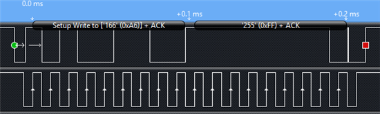

EUSCI I2C如何发送RESTART?
代码:

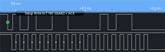

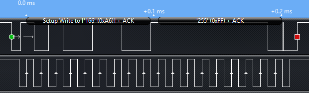

时序:
如果TX中断里的UCB0CTL1 |= UCTXSTT;   改成USCTXSTP的话,时序就是
如何发送RESTART呢?
  • 已解决,方法是
    UCB0IE |= UCRXIE0;
    UCB0IE &= ~UCTXIE0;
    UCB0IFG &= ~UCTXIFG0; // 清除中断标志
    UCB0CTLW0 &= ~UCTR;
    UCB0CTLW0 |= UCTXSTT; // I2C 重新开始信号
    ADXL345_Ptr = 3; //转到无效状态
    但为什么要连读3个字节.
