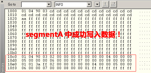

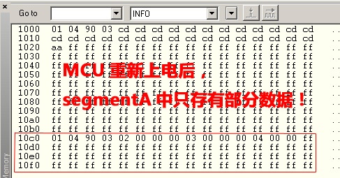

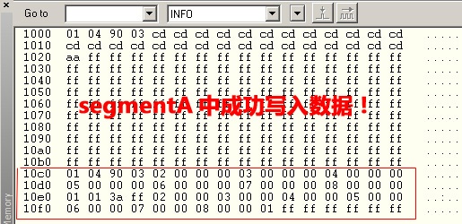

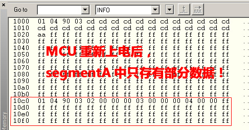

MSP430F4794,成功写入segmentA,但掉电部分丢失。。。
  • 看你的截图,应该是在调试模式下看的flash内容。MCU重新上电时应该是重新下载了一遍程序。检查一下程序是不是存在误操作把SegmentA中的内容改变了。
