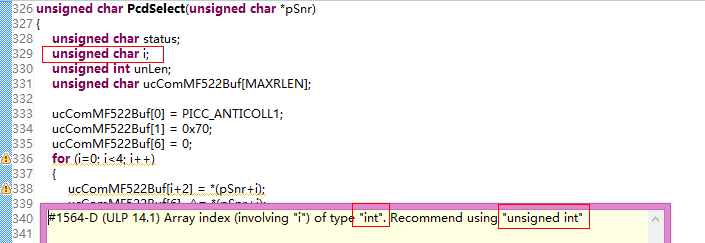

帮忙改几段代码使其遵守ULP
全部都是这个:
Detected loop counting up. Recommend loops count down as detecting zeros is easier
也想学习一种改的方法:
for (i=0; i<len; i++)
   WriteRawRC(FIFODataReg, *(pIndata+i));  //pIndata是外部参数传入的指针
必须顺序写入的数据:
for (i=0; i<InLenByte; i++)
WriteRawRC(FIFODataReg, pInData[i]);
必须顺序读出的数据
for (i=0; i<n; i++)
pOutData[i] = ReadRawRC(FIFODataReg);
另外我这个变量自己都找不到..
