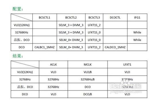

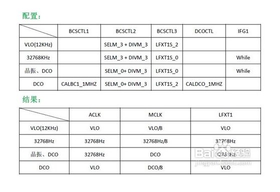

网上找来的图,为什么我觉得结果里的第三行的DCO不对呢。
除以8不?
