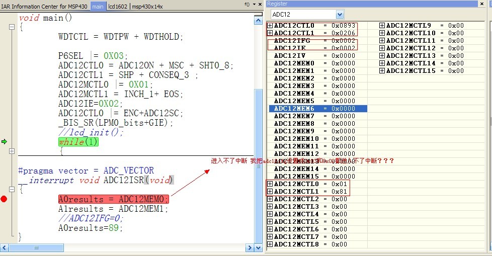

msp430f149 ad设置后怎么进入不了中断 我的IDE为iar
我的寄存器设置都在图上 请TI的工程师麻烦给我看看呢 如我有描述的不清楚 请留个言 谢谢啦
  • 看你的程序在AD通道设置上
      ADC12MCTL0 = INCH_0;                      // ref+=AVcc, channel = A0
      ADC12MCTL1 = INCH_1+EOS;           // ref+=AVcc, channel = A1, end seq.
      ADC12IE = 0x02;                                      // Enable ADC12IFG.1
    ADC的中断向量 #pragma vector=ADC12_VECTOR
    试试这样可以进入中断吗?
  • 额 我昨天晚上调出来了刚开始是总中断没开 后来加了_BIS_SR(LOM0+GIE);不能进入中断 后改成_ENIT();才进入中断 这两个有么区别
  • _BIS_SR(LOM0+GIE);跟_ENIT();区别是肯定有的,ENIT仅仅是开启中断. _BIS_SR(LOM0+GIE);的意思是LPM0 与中断功能.而且你是不是打错了。
    LPM0     的意思是     Enter Low Power Mode 0 ;
  • 没打错 怎么ad用BIS_SR(LPM0+GIE);进不了中断 而ENIT可进入
  • 在编辑界面你用 go to define ... 找一下看看BIS_SR(LPM0+GIE);的定义在哪,是不是相应的没有进行定义,比如在G2系列的程序中就能找到BIS_SR(LPM0+GIE);的定义但是找不到ENIT的定义同时编译器也不会报错但是程序运行到ENIT时就跑飞了,所以你可以先看看有没有定义,再就是可以用仿真器追踪一下执行完该条语句后单片机的寄存器GIE位是否打开了~

  • 这个问题解决了 我刚开始用的是TI的程序 直接用也有WORNing 前面设置的A0results[] A1results[] A2results[] A3results[]没被定义 我把_BIS_SR(LPM0+GIE);改成_ENIT();了就好了
  • size hu,
    _ENIT();只是打开全局中断,_BIS_SR(LPM0+GIE);是打开全局中断并进入LPM0低功耗模式。只用_ENIT();的话,功耗会较高。我在IAR中测试了,没有问题。

  • 你好:
    这个问题与LPM0没有关系,现在你是一次中断都进不了,还是只能进一次?
    再一个,可以参考Lina的代码试试。
    总之,不要误以为是LPM0的问题。
