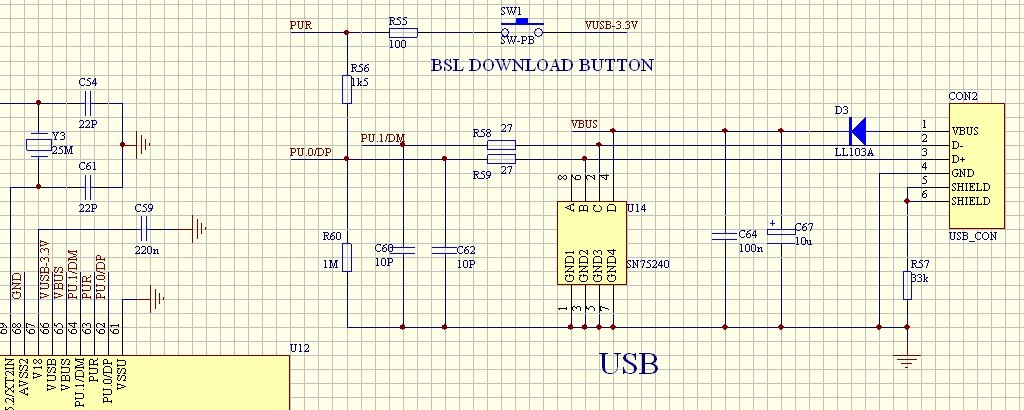

用MSP430F5529自带的USB功能模块想做跟PC机通信应用,但是,当USB插入电脑时,什么反应都没有,刚开始,当我按下USB BSL按键时,可以在在电脑的设备管理器中的通用串行总线控制线看到有一个unknow device,但现在插进去按下BSL按键什么反应都没有。BSL下载软件业总是显示没有发现设备。后来就先放弃用BSL,写上USB程序,参考了TI的例子,也参考了其他人做的例子,写进去,插入USB,什么反应也没有。
这是什么问题呢?上传了一个USB硬件原理图。

    首先需要搞清楚,你到底给MCU USB部分开发程序了没有?
    BSL按键按下,windows有提示,说明硬件应该没什么问题。
    再一个,你参考的例子,是哪种USB协议?
    谢谢。
  • 你好,我有写入USB程序的。我参考的例子是TI的CDC的例子。

    现在有些问题还没搞清楚,用BSL下载时,按下BSL按键,单片机里面程序为空,电脑也应该会显示设备吧?但是现在插进去,什么反应都没有了,连unknow device也没有显示。
    还有,程序写入单片机后,电脑也没有什么反应。
  • 还有,我也通过了描述符工具来开发,VID是0x2047,PID是0x0300,设置了XT2晶体等。
  • 个人建议,你先把F5529 EVM得原始程序下载进去,看USB在PC上是否正常工作;
    然后再一步一步查软件的问题。
  • 你好,请问下5529的EVM的原始程序在哪下载?(不知道EVM是什么),如果硬件正常,下载进去,USB可以正常运行吗?
  • 你好,如果你已经安装了CCS,那么这个程序在以下路径:
    C:\ti\ccsv5\ccs_base\msp430\msp430ware_1_40_00_26\examples\boards\MSP-EXP430F5529\src
    谢谢。
  • 谢谢你的耐心回答。现在搞定了。HID 和 CDC都连上了。
  • 就剩下BSL没有搞定了。
