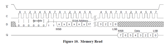

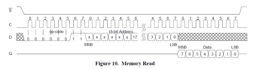

    我下载了FM25H20的数据手册看了一下,对读取数据的控制,中文表述有误,你原来的理解应该是正确的。如下图所示,应该发完地址后,即可直接读数,datasheet中原文表述为:
    After the op-code and address are complete, the D line is ignored. The bus master issues 8 clocks, with one bit read out for each.
    故不需要等待8个时钟周期。
