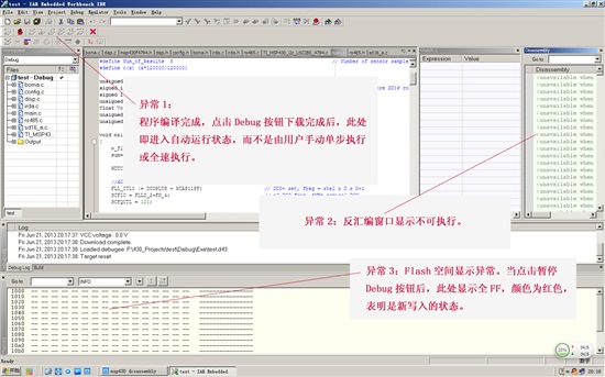

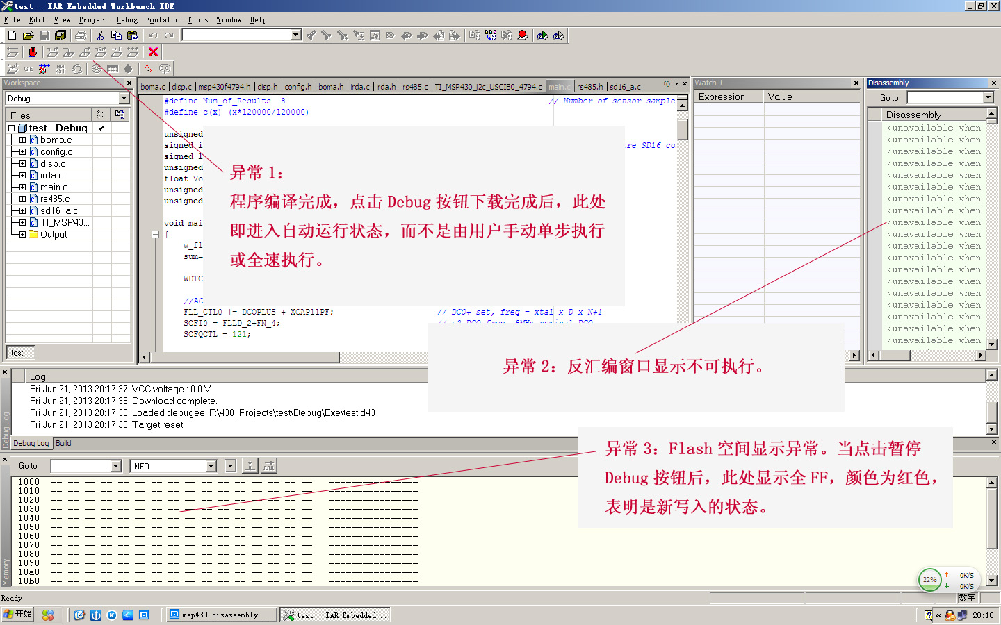

之前是正常的,突然就变成了这样。注:调试器MSP-FET430UIF没有任何问题。
详情请见截图:
minghua shang,
请问你程序里有没有设置多个断点啊?我曾经遇到过类似的情况,当时是因为我在程序中设置了太多断点。
你好:
1. Clean一下整个工程文件;
2. 检查编译器设置是否使用了高级优化;
3. 检查堆栈设置是否太小;
谢谢。
程序中未设置断点。
工程的Options各选项检查过,与之前相比,均未有更改。
工程文件也重新Clean了,不管用。
