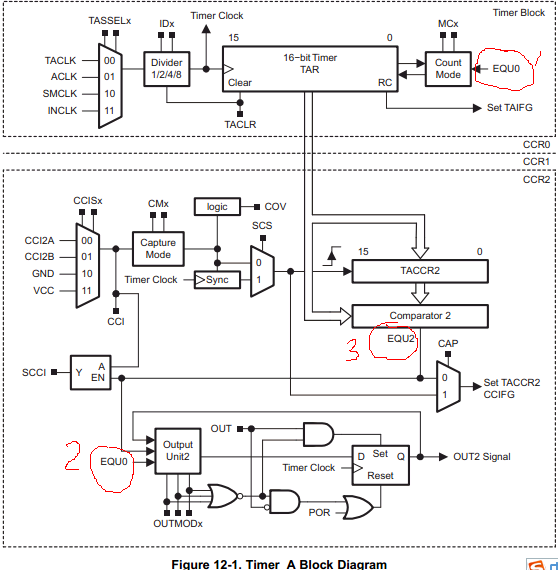

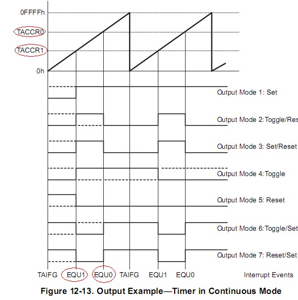

你们好,我想问下timerA的EQU0,EQU1,EQU2代表什么意思,有何作用。最好可以举个例子。
在比较输出模式中PWM模式中比较相等信号,控制相应的引脚输出相应的PWM波形。
