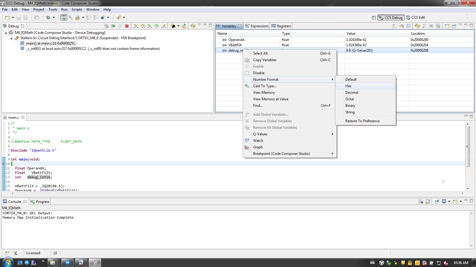

在使用CCS调试时,如何使变量的数值显示为16进制值而不是字符?
Songlin Qin,
选中变量名,右击,应该可以更改变量的显示型式,可以显示为二进制,16进制或者是其他形式。
希望对你有帮助!O(∩_∩)O~

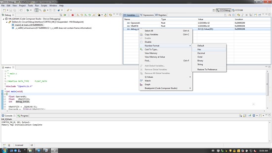

你好:
请参考下面的图片。
谢谢。
