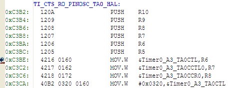

  • 不会有影响,编译器在会生产将context中相应的通用寄存器压入堆栈的汇编代码。如果不放心的话,可以手动压栈
    我查看了工程文件下的一个函数的汇编代码如图所示。。
  • 啊!
    难道这的如此?
    我说的是tempCalibrated的值呀,按键的作用应该就是将tempCalibrated值设为当前的平均温度empAverage值呀,如果在主程序for循环中发生中断,tempCalibrated可能就是近似于平均温度的倍数了
