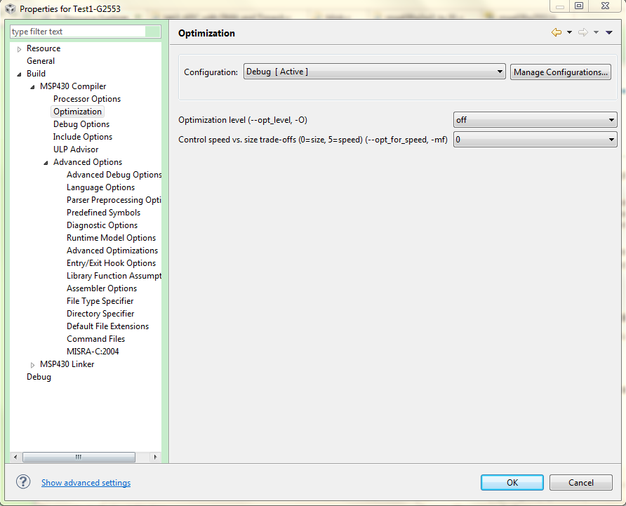

jianbo qin 说:但是CCS依然将死循环优化
while(1)
for(i=0;i<8;i++)
这个将执行内层循环之后直接退出
不知道是不是哪里写的不对,但是用IAR编译是正常的

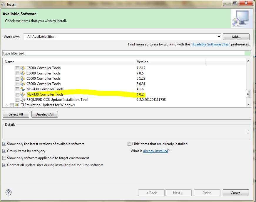

jianbo qin,
CCS应该是设置为不优化,或者加上volatile后均可解决。但是对于延时,还是建议你直接使用__delay_cycles();本征函数来实现延时。
