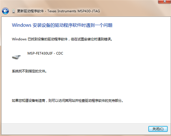

在windows 7 64bit,IAR5.5上使用FET430IF。
由于使用新的MSP430型号,对FETU430IF 更新后,出现如下图所示:

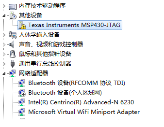

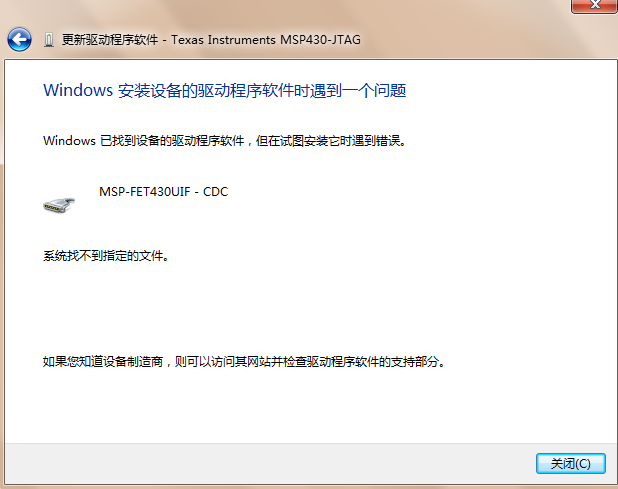

右击安装驱动后出现:
非常困惑,该如何解决?谢谢

  • 尝试在低版本的IAR for 430,接上FETU-430IF,看能否将固件刷回低版本。

    1. 我切换到linux 下,能看到TI 的usb PID 和 VID, 以及cdc 类型的usb 接口: /dev/ttyACM0, 这说明FETU430IF 还是好的。
    2.我换了第三台电脑,同样装有IAR5.5 版本的windows 7 64bit,竟然能加载上面的CDC驱动,并生成了COM 口,但是,使用IAR5.5 开启调试时,仍然显示需要更新fireware.
    所以现在怀疑两个地方,第一是不是原来的两台电脑需要做特别的设置?第二FETU430IF里面的fireware并没有更新成功?
    期待您的再次回复,谢谢!
