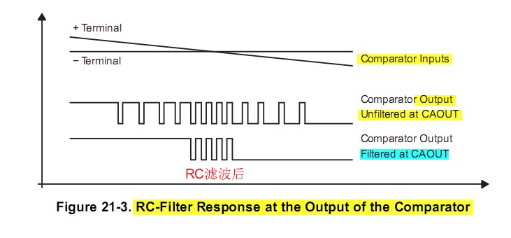

我有个问题想请大家帮我分析一下:是有关430内部的比较器,我做了四块电路板,其中用了430的内部比较器,比较器的正向端是一个标准的2V电压,比较器的负向端是个从高到低变化的电压,等低到将近于2V电压时,比较器输出翻转。
有两块的现象的很好电压低到1.98V-1.99v就可以翻转。而另外两块电压低到1.94-1.95时才翻转。
我用的是430G2452,他们给的性能技标是比较器是正负10MV。这也误差太大了。(要提一点1.94-1.95V才翻转是TI公司提供样品,而1.98V-1.99v可以翻转是我从市场买的。是不是因为这两个批次不同的原因,难道430的性能技标还有不一样的。)
