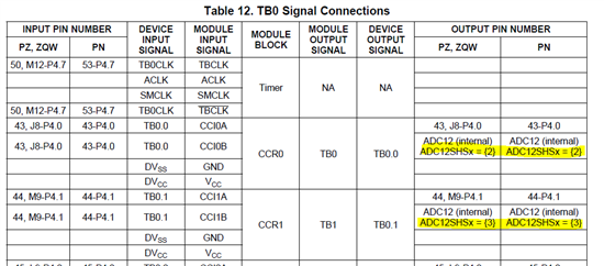

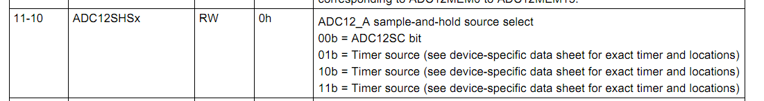

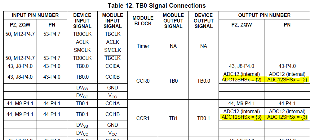

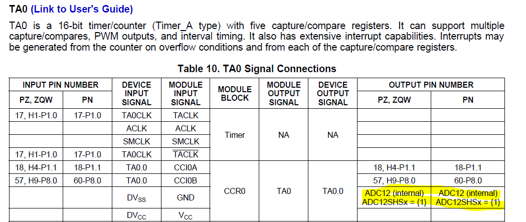

如图所示,请问这几个定时器分别是指谁?还有相关的文档如何能快速找到?谢谢!
TI网站上器件手册中找
ning chen,
请参见datasheet TA, TB部分,见下图,
希望对你有帮助!O(∩_∩)O~
