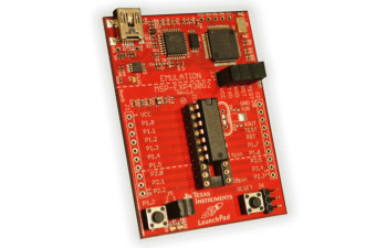

MSP-EXP430G2 LaunchPad 是一款易于使用的闪存编程器和调试工具,它提供了在 MSP430 超值系列器件上进行开发所需的一切内容。它提供了具有集成仿真功能的 14/20 引脚 DIP 插座目标板,可通过 Spy Bi-Wire(2 线 JTAG)协议对系统内置的 MSP430 超值系列器件进行快速编程和调试。由于 MSP430 闪存的功耗极低,因此无需外部电源即可在数秒内擦除闪存并对其进行编程。
LaunchPad 将 MSP430 器件与 Code Composer Studio 版本 4 或 IAR 嵌入式工作平台等集成软件环境相连接。MSP430 超值系列器件上的这些 IDE 是免费且非受限的软件。LaunchPad 支持所有采用 14 或 20 引脚 DIP 封装(TI 封装代码:N)的 MSP430G2xx 闪存器件。
LaunchPad 还采用用于定制项目和应用的板载可编程 LED 和按钮!10 引脚 PCB 连接器还可用于连接 LaunchPad 和附加器件。
