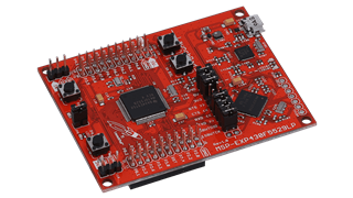

希望使用MSP430F5529 LAUNCHPAD的TIMEB定时器控制4路PWM输出,但找不到对应的管脚

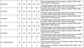

您好,MSP430F552x、MSP430F551x 混合信号微控制器 datasheet (Rev. N)中Figure 4-1. 80-Pin PN Package – MSP430F5529IPN, MSP430F5527IPN, MSP430F5525IPN, MSP430F5521IPN (Top View)以及Table 4-1. Terminal Functions有相关描述:
