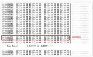

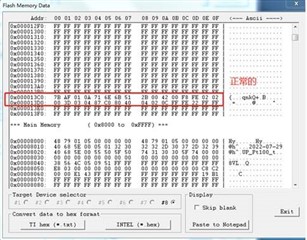

你好,
    我们在测试MSP430i2041(0345 0084)时发现OX13CO—OX13DO这个区域被擦除,具体不良现象请看下图图片,请帮忙分析是什么原因导致的,谢谢!
  • 您好,这个区域属于information memory,存放着校验和、Die Record以及参考校准。
    单从您给出的信息是没有办法判断问题的原因的。被擦除前有没有进行什么操作?
