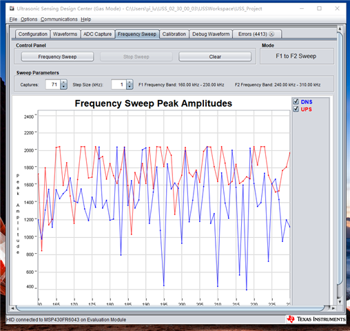

我认为利用Frequency Sweep来给传感器配对是直观高效的,但实际操作起来又是很困难,很难挑出来,请你们介绍一下经验是如何作出《Quick Start Guide for Gas Flow Meter》中Figure 18. Frequency Sweep Peak Amplitudes这个完美的图形的。为什么我做的Frequency Sweep两条线都是相距很远。

这个扫频功能是用来寻找换能器谐振频率点的,一般也就是您知道500KHz, 或者200KHz的换能器之后,可以在这附近进行更加细致的搜索。
能附上您的扫频结果图吗?
