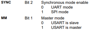

    //UxCTL控制寄存器
    U0CTL |= SWRST; // 复位SPI功能
    U0CTL |= MM; // 主模式
    U0CTL |=SYNC; // 同步 SPI模式
    U0CTL |=CHAR; // 8位数据模式

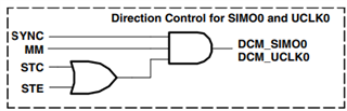

  • 我似乎找到问题所在了:
  • 你的意思保证或门必须为低电平,STC必须设置为0?那样发送缓存标志位正常,而接收缓存寄存器标志位始终无法收到置位信号,一直等待状态程序处于死循环!

  • 您好,之前有一个地方回复错您了。
    这个框图表示的是相关IO口的方向控制。
    可以看到其实不需要配置IO口的方向寄存器就能控制相关IO口在SPI模式下的方向。
    例程中也确实没有配置方向寄存器。
    还有例程中是先配置USART模块,最后才进行与IO相关的配置的。
