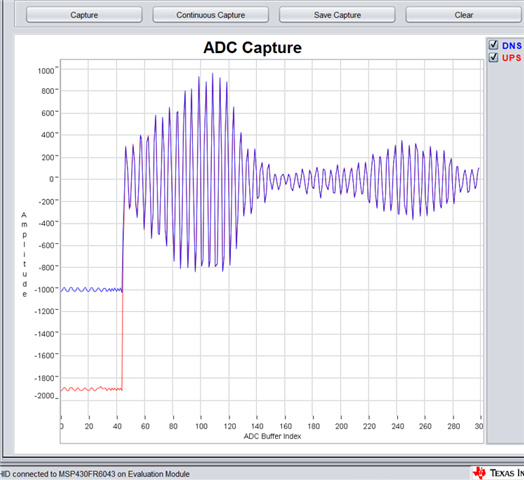

同样的超声波传感器,当距离是5cm时ADC波形和测量结果都很正常,但是当距离缩小到2cm以下时就得不到正确的ADC波形如下图所示,请问应该如何调整USS中的参数来解决这个问题。谢谢!

您这个距离太近了,同时检测窗口比较长,因此看到了两个回波。
调整这两个参数试一下:
