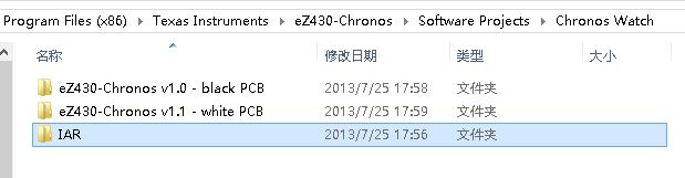

亲爱的TI哥们姐们,我从TI购买了一款无线手表-chronos-watch。为了做实验,我就装入了一些其它程序。我忽然发现找不到这款手表的原装程序了。希望TI的哥们姐们指点一下,在哪里可以找到这款手表的原装程序,以便我把程序下载回去,使这款手表恢复原有功能。
你好,有两种途径可以找到:
1.MSP430Ware ,如下图:
2.http://www.ti.com/tool/ez430-chronos#technicaldocuments
页面内下载软件,如下图:
