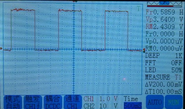

TA 定时器时钟,结果不一致
Other Parts Discussed in Thread: MSP430G2553
有个程序 求助
#include "msp430g2553.h"
int main( void )
WDTCTL = WDTPW + WDTHOLD;//停止看门狗
BCSCTL2 |=SELS;//SMCLK设置为外部32768HZ
P1DIR |= BIT0;//P1.0设置为输出
TACTL = TASSEL_2 + TACLR ;//定时器A时钟源为SMLCK,计数器清零
 CCTL0 = CCIE;//使能捕获/比较中断
CCR0 = 32768;//定时1S
 TACTL |= MC_1;//增计数模式
_EINT();//使能中断
__bis_SR_register(CPUOFF);//进入低功耗模式LPM0
while(1); }
#pragma vector = TIMER0_A0_VECTOR
 __interrupt void Timer_A(void)
P1OUT ^= BIT0;//翻转LED }
这个程序本来是要出现2s周期的方波,可是示波器测试有6s多, 求解释
