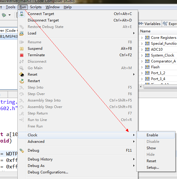

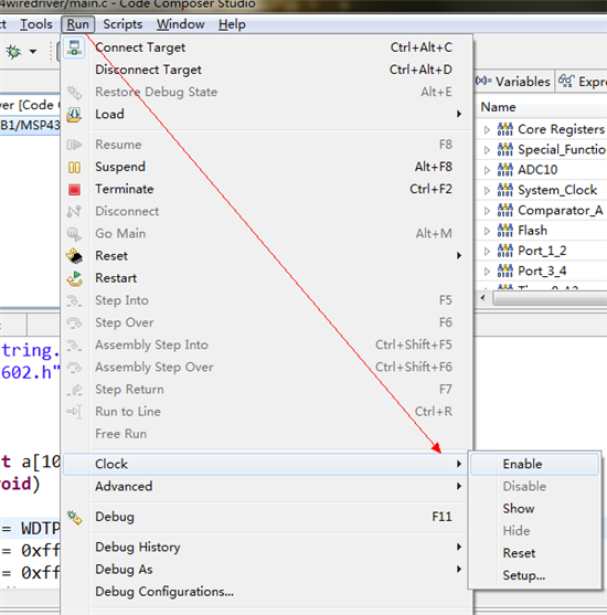

【问题描述】刚入手MSP430 LauchPad ,之前学的是51,用keil编译调试的,keil很方便的一点,可以查看单步运行的时间,在CCS里面我找不到这个选项,有这个选项吗?
    有,在仿真状态下。点那个小虫子
    单步运行
