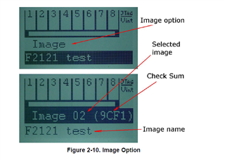

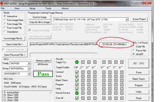

各位好:
我在使用GANG烧录器烧录程序时,发现GANG烧录器显示的checksum和GUI上指示的checksum不一致。
下记为例子:
左侧显示屏有个4位checksum,右侧GUI有个8位checksum,这两个之间没有看出有任何关系。
通过手册的checksum计算公式得到的为GUI上的8位checksum。
我想请问一下
①这两个checksum的关系?
②显示屏上的checksum该如何计算?
