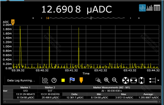

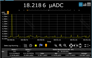

Part Number: MSP430FR5043
请问我的采集周期设置为1S,隔三四个周期功耗就会消失几个,但是数据是正常采集回来的,这是为什么呢?其次,目前我整板的平均功耗是50微安/s左右,相比较于官方提供的20微安,我是否还有其他地方可以降低一下功耗,能否给出指导?

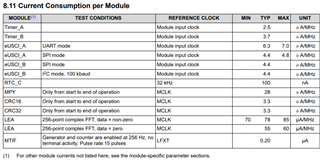

您好,您可以对照zhcsja6b_MSP430FR604x、MSP430FR504x 16MHz MCU 高达 64KB FRAM,12 位高速 8-MSPS Σ-Δ ADC 和集成传感器 AFE datasheet (Rev. B) 8.11 Current Consumption per Module看一下:
