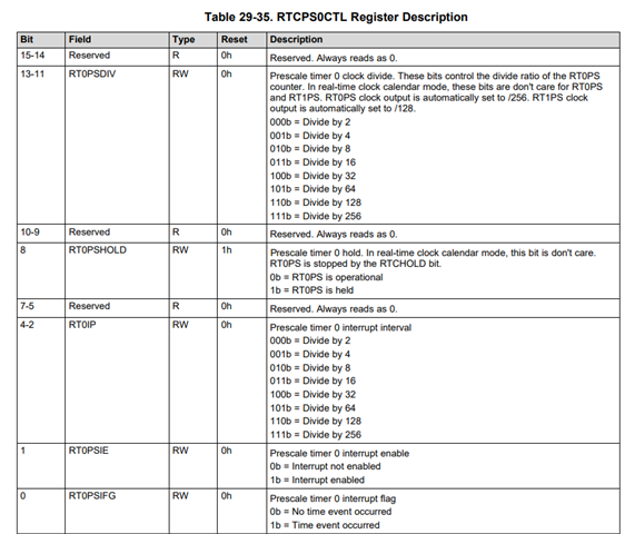

利用外部中断测量GPS的PPS脉冲信号,计算得到32.768k晶振频率误差,当RTC设置为日历模式时,修正后误差小于1ppm,而RTC设置为COUNTER模式时,修正值不能生效

}RTC_C_initCounterPrescale(RTC_C_BASE,RTC_C_PRESCALE_0,RTC_C_PSCLOCKSELECT_ACLK,RTC_C_PSDIVIDER_256);
你好,对于prescale timer 0 似乎是没有PSCLOCKSELECT_ACLK这个位。
您使用的是TI的例程吗?
你好,请看括号里的这句话:
另外关于COUNTER模式的例程TI是有提供的:
https://dev.ti.com/tirex/explore/node?node=A__ANKAURI8obvL9KfaQmaBrQ__msp430ware__IOGqZri__LATEST
您可以参考一下。
